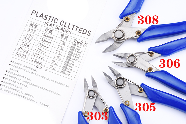

工厂用的那种日本造斜口剪钳,嘴尖,有一面是平的,就是上下两片刀开刃在同一边。不是网上的那种。差不多,下面这种。

从你的切口看来,你是围绕螺丝剪的,可是剪到螺丝头那里时,因为螺丝头要比螺纹柱大,如何继续剪下去?

只要剪掉一些,斜口钳就可以夹住螺帽了,然后一点点转动,滑牙的螺丝就拿出来了

工厂用的那种日本造斜口剪钳,嘴尖,有一面是平的,就是上下两片刀开刃在同一边。不是网上的那种。差不多 ...
有点想像不出来是什么样子的?
上面发了图片,高碳钢做的。  发表于 2019-5-11 15:01
是了,我买的就是这种,有点斜斜翘起的,可是还是不知道从哪里下手
这种不一样,也是工厂用的,但钢性差点,只能剪纤维布匹与薄塑料。  发表于 2019-5-11 15:53
