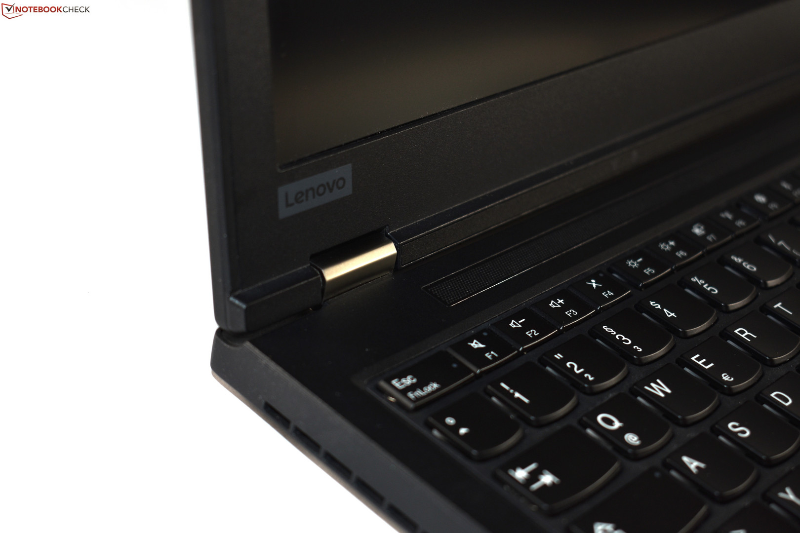

在材料和结构设计方面,P52几乎保持不变。显示屏壳(注:也就是我们常说的A壳和B壳)仍然由坚固的纤维增强塑料材料制成。由镁铝合金表面材料制成的基座,甚至比显示屏两道壳还更加坚固。它的刚性是一流的——我们甚至没有在键盘和手掌休息区发现任何坑洼和弯曲的地方。然而,该设备掌托的触感要比其他设备稍差。显示屏的盖子,就像涂有天鹅绒一般的橡胶衬里,而掌托则由简单的略微粗糙的塑料制成。但无论如何,该设备的质量和做工处于一流水平。
传统的折叶能够保持后侧的额外接口和风扇通风口不被遮挡,其最大打开角度略大于180度,并且而且它们足够牢固,可以在单手操作的同时保持稳定的显示输出。

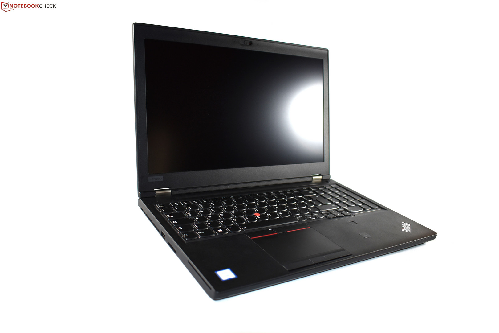

与其前任相比,P52的尺寸和重量在很大程度上保持了不变。而P52比起普通笔记本仍然相当庞大——但这也是便携式工作站产品的最大特征。但是,P52有一个变化,而这个变化不会涉及到我们今天的测评对象——P52的4K屏版本现在配备的是4K触摸屏。于是,跟具有4K屏幕的ThinkPad P51相比,4K屏幕的P52重量高出300g,而且厚度约为1.4mm。
图002 - 屏幕可张开至180度

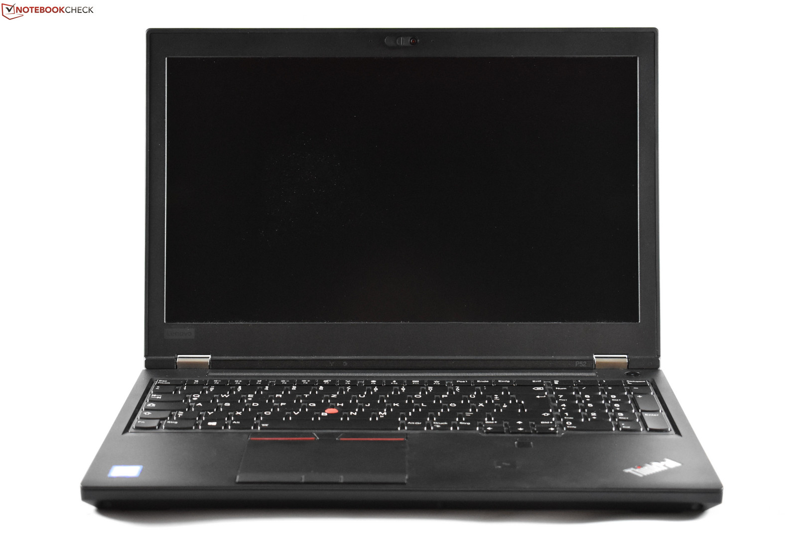

图003 - 斜视45度拍摄正面
图004 - 正面拍摄

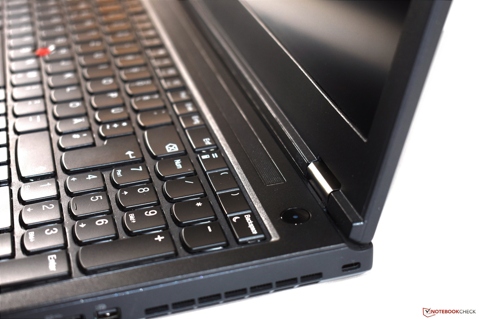

图005 - 电源开关处近照
图006 - 另一侧近照

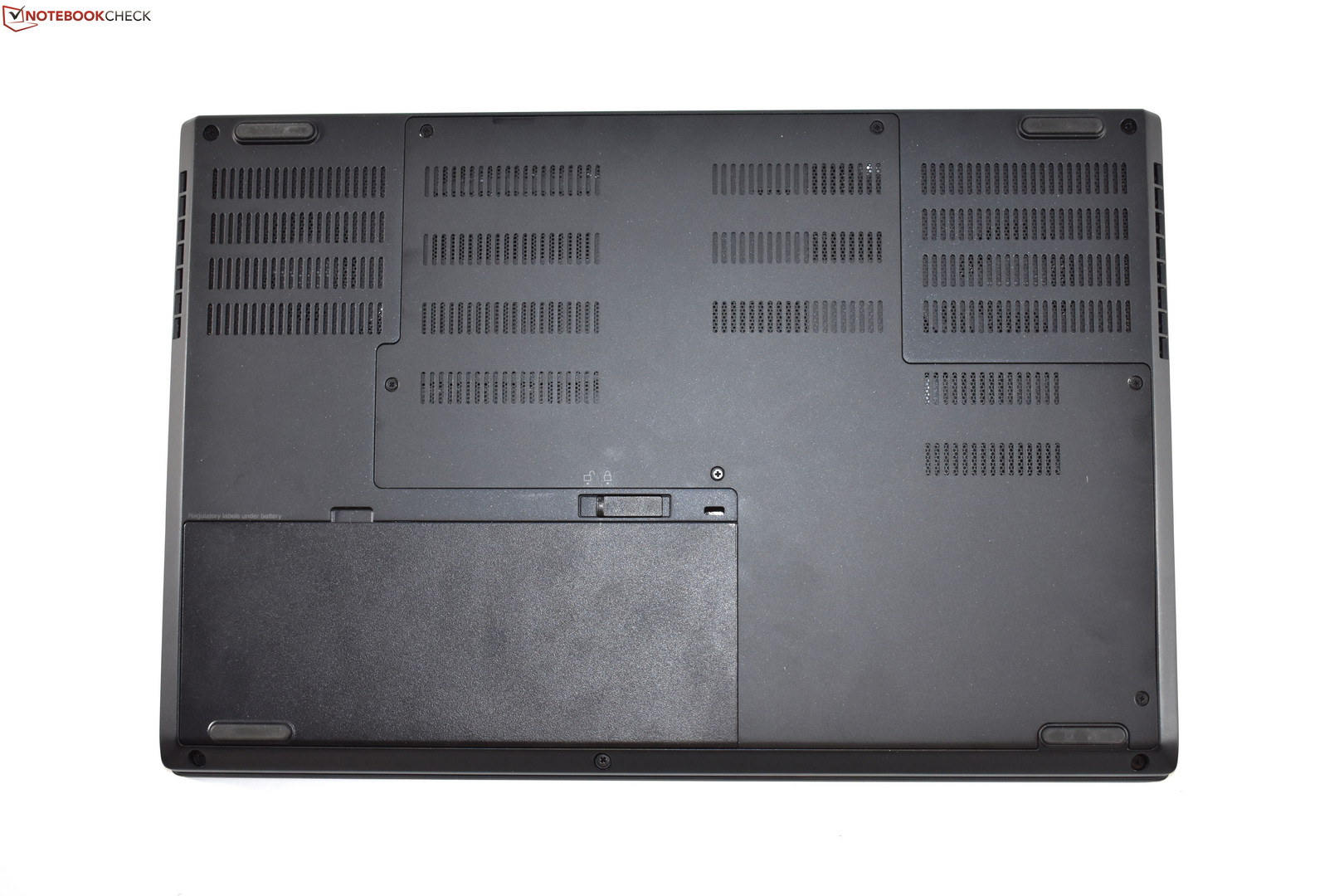

联想对P52的内部设计进行了一些重要的改变。Thinkpad P52仍然采用了一种“三明治”结构,因此有些部件位于顶部,有些部件位于主板的底部——考虑到所需的外壳厚度,现在这种设计已经相当罕见。要拆下一部分组件,您必须先拆下外部安装的可拆卸电池,然后再拆下底部的大型后盖。幸运的是,后盖现在用铝而不是塑料制成,只用几个螺丝固定——前几任型号仍然使用了一些卡扣。在拆开后盖后,您可以看到两个空闲的内存插槽,BIOS电池以及三个存储插槽。不像P50和P51,P52具有两个独立的M2-2280插槽和一个2.5寸的硬盘位(P51仍有两个2.5英寸的插槽用于HDD或SSD,M2-2280插槽是一个特殊插槽)。虽然不再需要安装特殊插槽来支持M.2 SSD,但是安装2.5寸硬盘的特殊SATA电缆依然存在。不幸的是,如果您的P52出厂时没有配备2.5英寸硬盘,则机器里是不包含这根电缆的。
图016 - 主板底部,拆下挡板后
