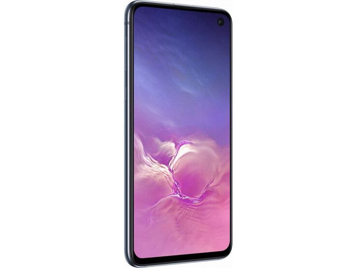

Galaxy S10e是三星新旗舰产品中最小的一款。它应该能够吸引预算为1000欧元左右(约1125美元)的用户。S10e具有很多更贵的设备才有的功能特性,但三星为了降低价格也不得不做出了一些妥协。
01
早在三星正式发布产品之前就一直有消息说三星今年会发布三款旗舰手机。现在看来传闻并不是空穴来风,毕竟去年苹果就发布了iPhone XR、XS和XS Max,所以三星这样做也就不足为奇了。S10e对标iPhone XR,旨在提供给用户“价格合理的旗舰产品”。虽然它的零售价相比之前的产品说不上便宜,但网上售价已经到了700欧元(约788美元)左右,可以说是比较实惠了。
必须说明的是,为了降低售价三星不得不减少了S10e的一些功能。比如S10e没有使用屏下超声波指纹传感器,也没有使用现在很流行的曲面屏幕并且只后置了两个摄像头(S10和S10+有三个后置摄像头)。但是三款设备用了相同的SoC(芯片组),其他的功能上也没有什么区别。
我们将S10e和S10、S10+以及其它“价格合理”的旗舰机:iPhone XR、Honor View 20和OnePlus 6T来进行比较。
02
外观

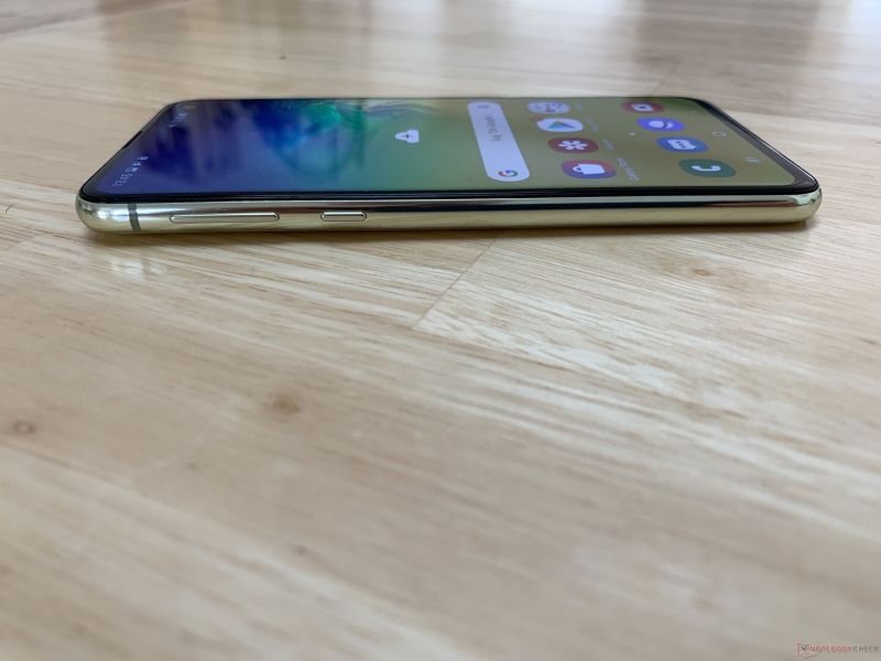

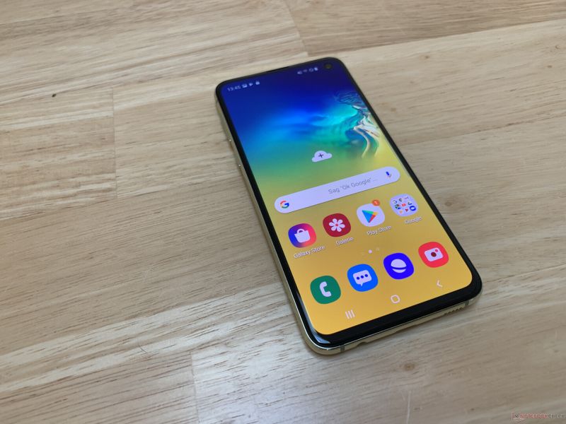

S10e采用了5.8英寸屏幕——这是今年三星旗舰产品中最小的屏幕。S10e和另外两款设备一样,采用屏幕打孔的方式来放置前置相机。S10e机身比例为19:9,在播放16:9的视频时相机会处在黑边里,不会遮挡画面。
S10e并没有因为便宜一点儿而处处不如S10和S10+。比如S10可以选择的颜色就多于S10和S10+。除了和S10类似的黑色、绿色、白色以外,还有“沁柠黄“的版本可选。从官方的图片来看,“沁柠黄”这个颜色非常的亮眼。所有四种颜色都是针对手机背部而言,从正面来看,不同颜色的版本都是一样的。需要提醒的是,只有S10+采用了陶瓷背板,S10和S10e采用的都是玻璃材质。
此外,与S10使用康宁第六代大猩猩玻璃不同,S10e的屏幕使用的是第五代大猩猩玻璃。根据康宁的说法,第六代玻璃承受下落冲击的能力是第五代玻璃的两倍。顺带提一句,S10e和S10的背板都是第五代大猩猩玻璃材质。

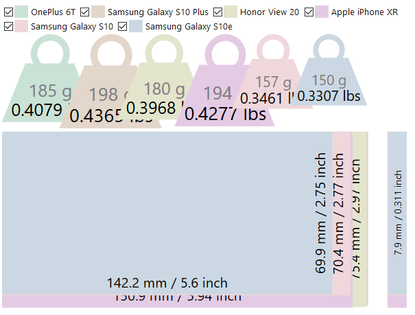

S10e的做工和S10和S10+一样好。我们的评测发现这三款手机的做工均堪称一流:所有的部件都是均匀紧密相连的。S10e只有150克,这在同类手机中属于比较轻的。此外,S10e还和S10、S10+一样支持IP68防水和防尘。

大小比较

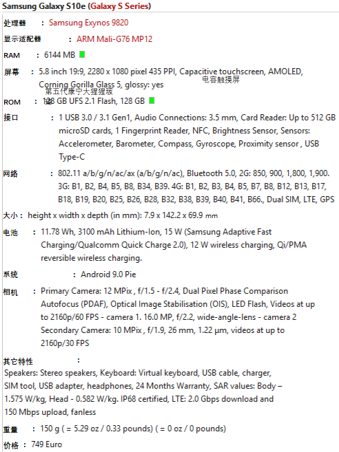

虽然S10和S10+都有多种RAM和ROM的搭配,但是S10e目前为止只有6G RAM+128G ROM的配置可供选择。这个配置对于目前来说已经完全够用了,如果用户需要额外的存储空间,S10e还支持最大512G的microSD卡。但是SD卡只能放在混合插槽——用户必须在双SIM卡和microSD卡扩展之间做选择。
S10e也可以读取exFat格式的microSD卡,但是不能将其格式化为内部存储空间。在“开发人员选项“中打开相应设置后,可以将应用程序和应用数据存储在存储卡中。
S10e配备了3.5mm耳机插孔,并且支持双频蓝牙5.0。但是S10e不支持aptX HD输出,并且三款旗舰机都没有红外发射器、调频收音机。这很令人遗憾。

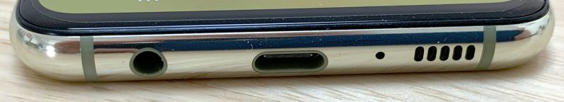

12下
3.5mm耳机口,Type-C口,话筒,扬声器

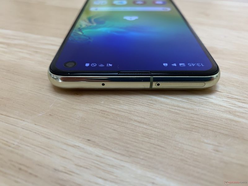

13上
话筒,SIM卡托

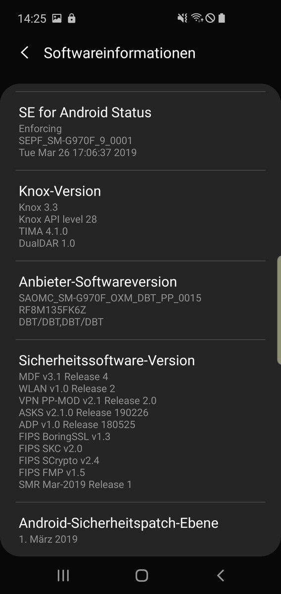

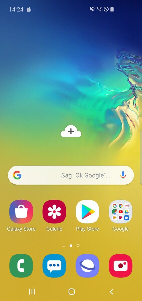

软件

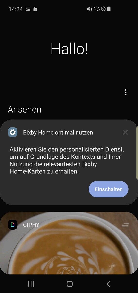

S10e使用三星定制版Android9.0 Pie系统。这个系统用户界面看起来比之前的Samsung Experience更整洁、更干净,运行更快。Bixby仍然是三星改进的焦点,现在它支持更多的语言。它和谷歌助手一样,也可以学习用户的使用习惯并根据交通信息提供休息和路径规划的建议。
三星还表示将通过软件更新来支持用户自定义Bixby按钮的功能。三星称之为“Bixby密钥定制“,虽然我们目前无法测试这个功能,但我们猜测三星很快就会发布这个软件更新,并且该更新应该支持Galaxy S8和S9系列。
手机中有“Galaxy商店“等出厂预安装软件,我们拿来测评的机器还预装了一些微软app。这些软件很臃肿,但是大多数预安装应用只能被禁用而不能被卸载。
S10e已经通过了DRM WideVine1级认证,这允许设备从Amazon Prime Video和Netflix等服务商通过流媒体传输高清内容。其他设备,如小米Mix 3只通过了三级认证,这限制他们只能传输标准定义的流媒体。
14显示设置
15Bixby
16软件信息

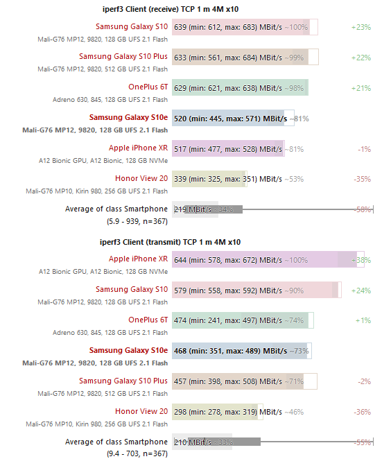

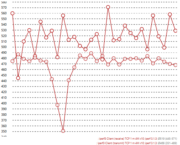

S10e支持Wi-Fi 6(Wi-Fi联盟已经决定用新的AX标准来分类,所以IEEE 802.11-AX更名为Wi-Fi 6),Wi-Fi模块支持VHT80,支持连接2.4GHz或5 GHz网络。三星声称S10e最大下载速度可以达到1.2 Gbit/s,这个速度非常惊人。但相比之下,Mate 20 Pro理论上可以通过VHT160实现高达1.7Gbit/s的速度,并且它还支持最老的Wi-Fi 5或802.11ac标准。
我们测试用的路由器Linksys EA8500还不支持Wi-Fi 6,所以我们的评测只能测试S10e在Wi-Fi 5下的性能。在测评中,S10e使用IPerf3客户端在Wi-Fi测试中获得了优异的传输速度。但是它的平均下载速度比Galaxy S10和S10+慢了18.5%。不过可以放心,用户是不会感受到下载速度的些许差异的(除非用户的带宽和路由器都是顶尖配置)。

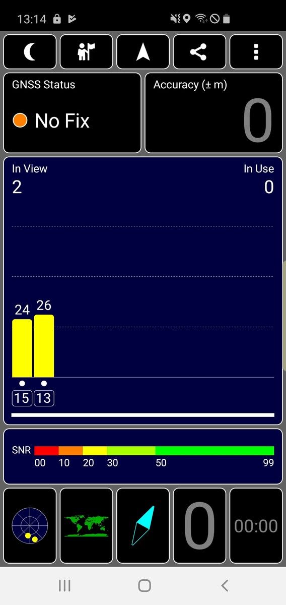

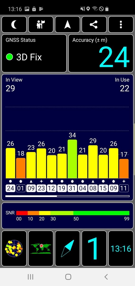

GPS
19GPS测试图-室内
20-窗边
21-室外

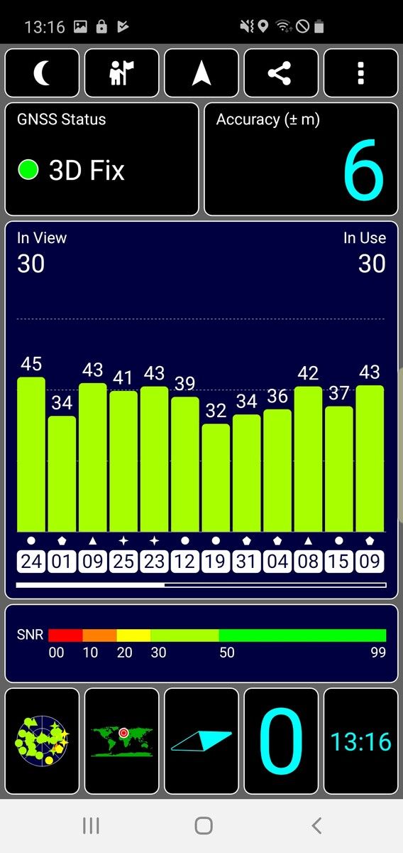

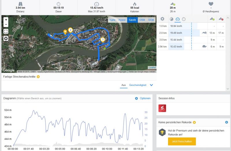

在室内,S10e不能接收到GPS信号。在窗边,GPS定位的精度约24米。在室外,GPS定位精度达到6米。

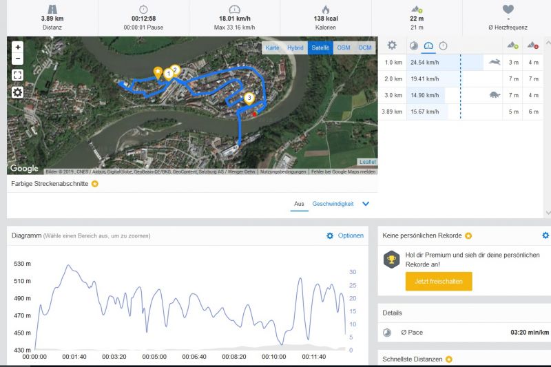

我们还将S10e带到自行车上,与GarminEdge 520导航系统定位结果对比来测试其定位精度。我们惊讶地发现S10e的GPS测距精度相当高。尽管手机自带的GPS精度有限,但偶尔还能比Garmin Edge 520导航系统更准确的找到我们的位置。哪怕是我们骑车穿过一些小巷子,手机都能够正确识别我们的位置。因此S10e应付一般的导航任务(包括驾车、骑行或步行)不会有任何问题。
此外,搭配谷歌地图定位时S10e的误差能够达到几英尺的水平。我们发现的一个小问题,有的时候我们站在街道一侧,而手机一开始会将我们定位在街道旁的建筑中。不过手机很快就会进行自我校正。手机罗盘也完全没有问题,十分灵敏。

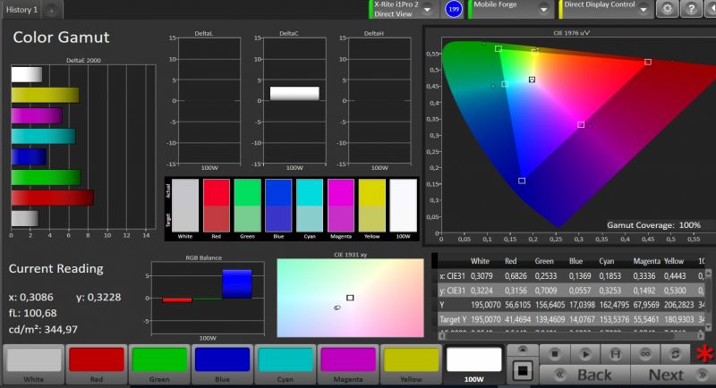

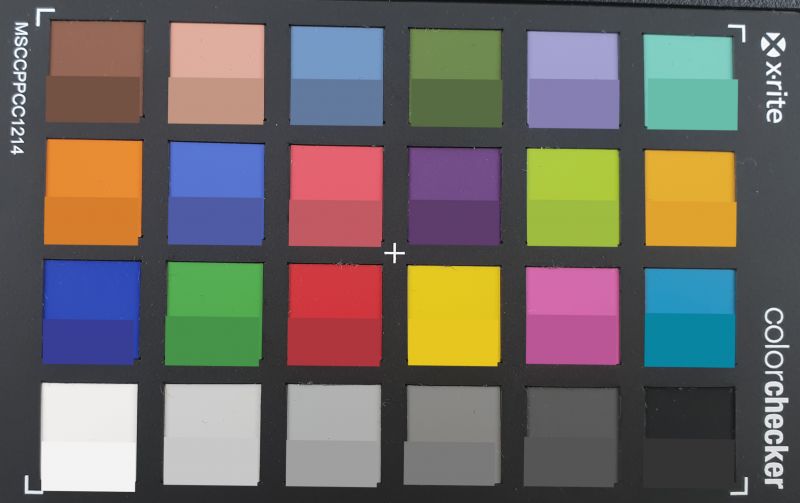

27颜色测试
我们也在实验室条件下进行了相机测试,主相机测试图非常清晰,和标准颜色对比可以发现颜色能够被准确再现。有些颜色可能看起来过于鲜艳,不过这不是什么大问题。

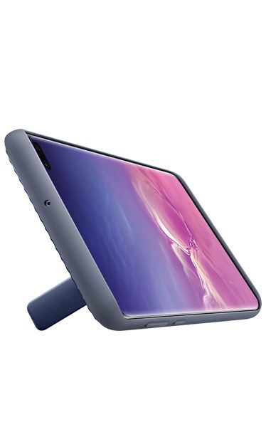

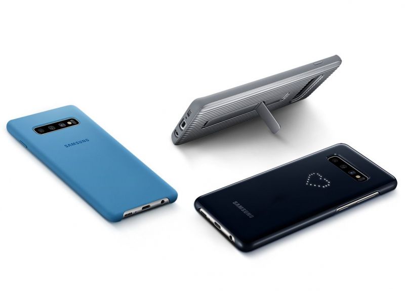

三星同时还销售一些额外配件,比如S10e的一体透明保护壳,售价55欧元(约62美元)。还有贵10欧元,但是带屏幕显示框的一体保护壳。普通减震硅胶套的售价低于30欧元(约34美元),带后支架的硅胶套售价是35欧元(约39美元)。无线充电器的价格大约是100欧元(113美元)。
28 手机壳
29 带支架硅胶套

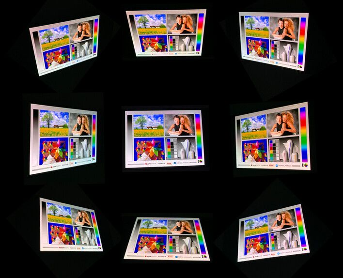

显示

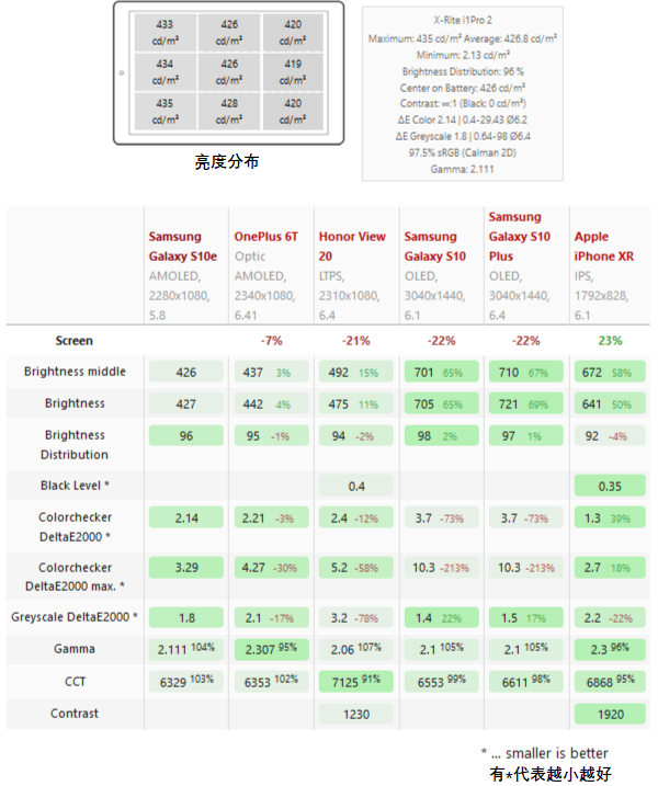

S10e配备了平面AMOLED屏幕,这和采用曲面屏的S10和S10+有很大的不同。此外,和两款的1440P 屏幕不同,S10e的屏幕分辨率为1080P(2280*1080)。测评中我们发现屏幕的最大平均亮度为427cd/m2,亮度比较均匀。这个亮度比S10+的显示屏暗43%,但是依然能够保证户外使用。不过我们建议不要在阳光直射下使用手机,因为光的反射会让屏幕上显示的内容模糊不清。OLED屏幕的可视角度非常广,没有出现偏色问题。
尽管如此,S10e的对比度和色彩都达到很完美的水平。在这方面,S10e超过了华为荣耀View 20和iPhoneXR。
OLED面板不像LED面板那样有背光。虽然这有利于提高对比度,但这也意味着屏幕必须使用PWM来调节屏幕亮度。PWM可能会引起眼睛疲劳和头痛,我们测试发现屏幕的闪烁频率为232Hz,这个频率相对较低,屏幕亮度较低时对PWM敏感的人可能会感到不适。
屏幕响应时间约6毫秒,所以在玩儿快节奏的游戏时不会出现残影现象。
31 正常
32 鲜艳模式
33
S10e默认有两种颜色模式。默认模式颜色显示非常精确,但是该模式不能完全覆盖sRGB颜色空间。启用颜色增强模式可以达到这个目的,但是一些颜色会变得过于饱和。在测评中,其色域达到100% sRGB,93% Adobe RGB。

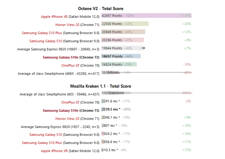

网页浏览
35
乍一看浏览器测试的结果和我们刚刚说的相矛盾。通常情况下S10e的得分应该比S10和S10+低10%左右,比骁龙 845设备高10%左右。这是因为我们在S10e上使用Chrome 73浏览器,在S10和S10+上使用了三星浏览器9.0。[译者注:这种方式感觉不是很专业,但是不知道为什么他们采用了这种做法。]
S10e日常加载网页的速度非常快,即使像谷歌Interland这样复杂的HTML 5网站也可以流畅地浏览,并且可以快速加载。

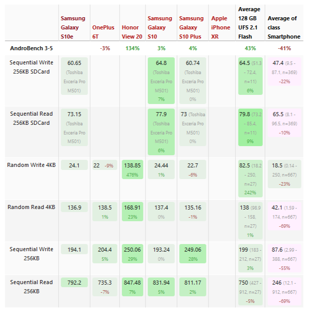

S10e有128G ufs2.1ROM存储,这略低于平均水平但也够用了。不过只从存储上来看,荣耀 View 20存储评分更高。
我们插入了东芝M501存储卡测试存储卡读写速度,在AndroBench 3-5测试中读写速度达到了预期,和S10、S10+的传输速度差不多。

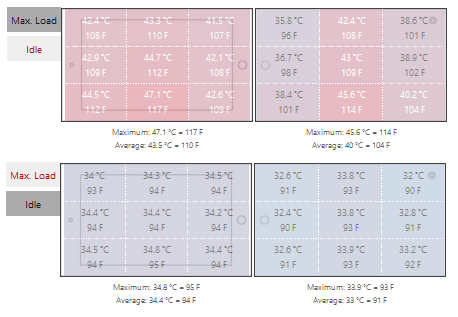

散热
37
S10e在持续负载下外表温度最高可以达到47.1摄氏度,这比S10、S10+要高得多。
此外,手机在空闲状态下也比较容易发热。简而言之,如果你想要长时间的玩游戏,最好把手机放在桌子上。

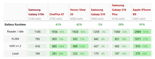

电源管理
S10e在待机状态下功耗很低,但是在负载下的功耗比使用骁龙845的设备要高19%左右。我们发现,负载状态下S10e的最大功耗为10.2W,比S10、S10+要高1W以上。
续航一直不是三星Galaxy S系列的长处,S10e也不例外。S10e的续航中规中矩,并没有什么出彩之处。
S10e电池容量为3100毫安,比S10要小300毫安,比S9大100毫安。如下表所示,S10e
的续航时间是所有参与比较的设备中最短的。在Wi-Fi测试中,续航时间仅6.56小时(我们用一个脚本来模拟网站负载,亮度设置为约150 cd/m2。相比之下,OnePlus 6T、iPhone XR和Honor View 20在同一测试中的使用时间至少是S10E的两倍。S10e在H.264视频播放测试中成绩还行,但使用时间仍然比OnePlus 6T短了1小时48分(这还是和非三星设备的最短续航时间相比)。
屏幕分辨率调到720P或打开节能模式可以提升续航,但提升的效果十分有限。
随机的高速充电器可以在两小时内将手机充满电。S10e的无线充电速度也比S9要快。此外,S10e支持无线电源共享,可以为支持Qi无线充电的设备充电。但是考虑到本身就捉急的续航,这个功能实用性不强。
38
