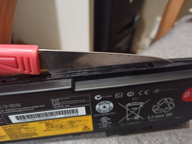

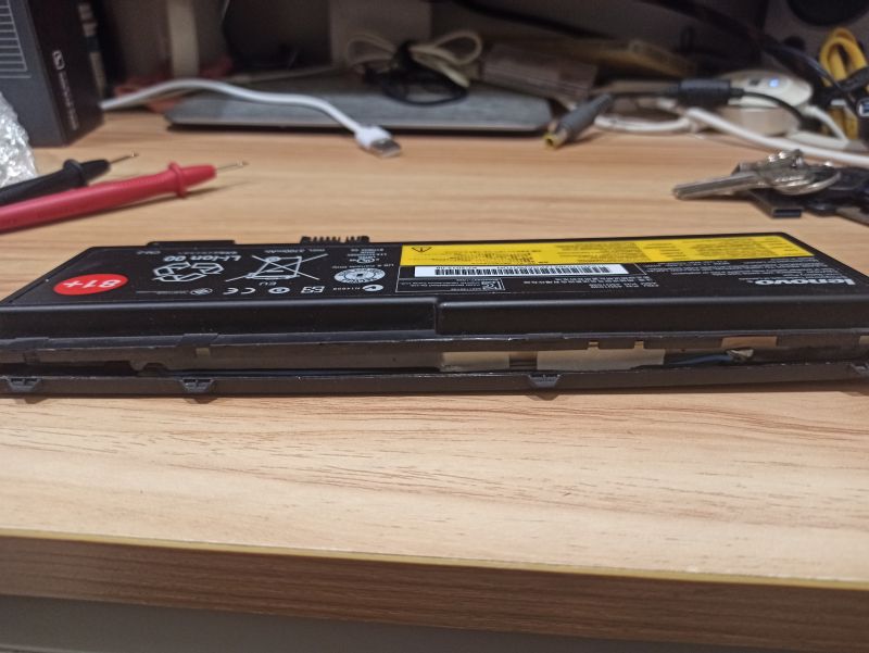

搞了个坏电池,可以在我的T420s笔记本识别(电量为0,电压没有值),但是无法充电,用联想的pm软件重置也没用
网上查可能是电池被锁了,自已试着折腾下,没弄好,仅供参考(如果你的电池没被锁死,是可以通过强制充电恢复的。)

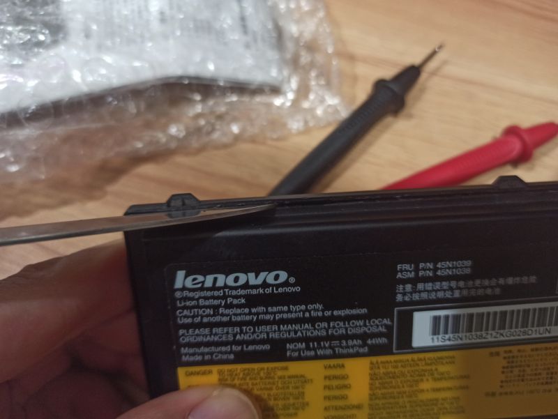

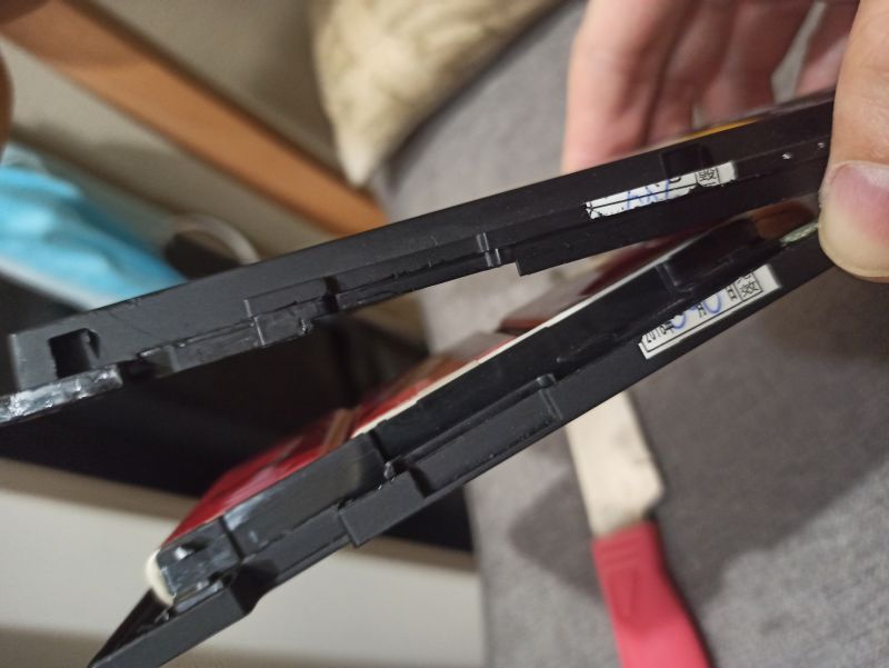

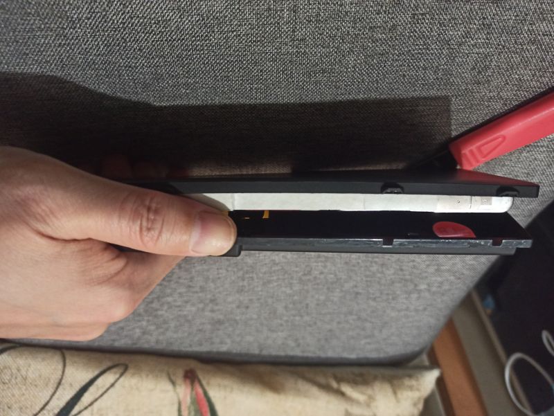

拆电池不算太费劲,就是要小心别把边上槽里的弹簧卡扣弄坏。
发几张拆电池图(儿童请勿模仿)

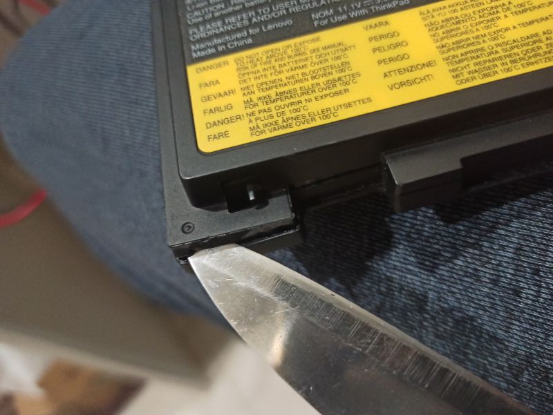

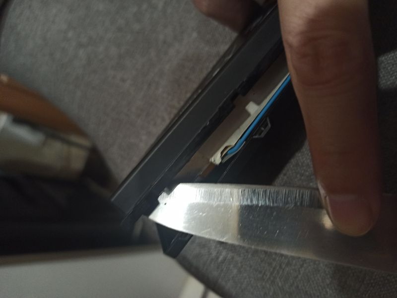

先从较长的一边把刀子插进去,沿着边慢慢撬开

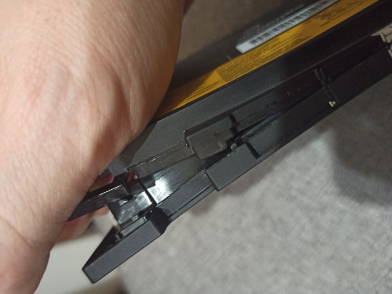

注意到边角这里,不要硬掰,先用刀慢慢撬开

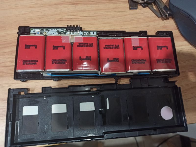

6个肥肥的电池连在一起(三串联,两并联)
不要着急把电池都扒下来,先测试每一个电池的电压,发现居多是2v都不到,
找个充手机的5v,1a的充电器,先试着强制充一下吧,注意极性不要弄反。可以边充,边接万用表量电压,避免过充。
(每两个电池为一组,用万用表测极性,分三次反复充电,每组大约15分钟就可以不用充满,随时摸下电池是否过热,实际充没什么过热
充得差不多了,去量电池芯电路板上的的VP正和VG负极,可以量得11.04v(其实还以再充到12v应该都没问题)
但是,7针接口上的首尾接口(1,7引脚)测得电压仍然为零,很明显就是电池饿死了(长期不充电)导致主板上
芯片写保护防上过度放电,被锁死了。
